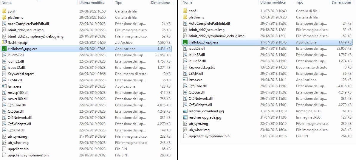

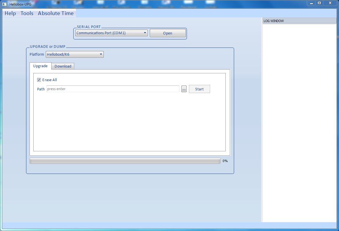

Mi ricordo che anche io ho avuto vari problemi a installare il programma, mi comparivano messaggi di .dll mancanti e cose varie... ma alla fine sono riuscito ad installarlo ora non ricordo bene come ma forse ho preso i file mncanti da un altra versione dello stesso programma perchè ne ho installate 2 versioni differenti.
Allego l'immagini dell'interno delle cartelle, parlo al plurale perchè ne ho installate appunto 2 versioni diverse.

Grazie per il supporto :)
Ho installato la versione di destra, adesso cerco quella di sinistra che è più completa.
Mi toccherà poi rimontare tutto, ma questo è il meno.

Con immenso piacere, grazie alla tua dritta determinante, il mio Hellobox 8 è tornato a funzionare :P
E' stata molto dura, ho iniziato con l' invertire i fili TX ed RX dal cavo che avevo acquistato per il V8 UHD e che non avevo ancora utilizzato.
Ho ripreso un vecchissimo PC con XP, con relativo monitor 14" (collegato con cavo RGB).
Ed infine, dopo decine di tentativi andati a vuoto, l' aggiornamento è andato a buon fine implementando i file mancanti sul tool più vecchio, che è stato quello che ha fatto il piccolo miracolo.
